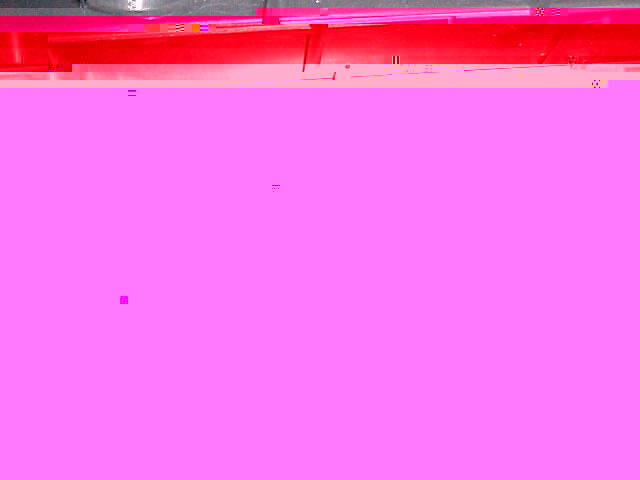

Lifebike og X-Zite anvender samme batteri.
Følgende data stammer fra et X-Zite cykel.
Varenr. GX-L024010-H3C
Dimension 34x15x5.2cm
Vægt: 3.6Kg
Størrelse 29.4V/10Ah
Bemærkning:Kan lades på cyklen, og har indbygget baglys.
Ladestik under håndtaget
4 polet batteri kontakter til power, og forlys.
Håndtag og baglygte

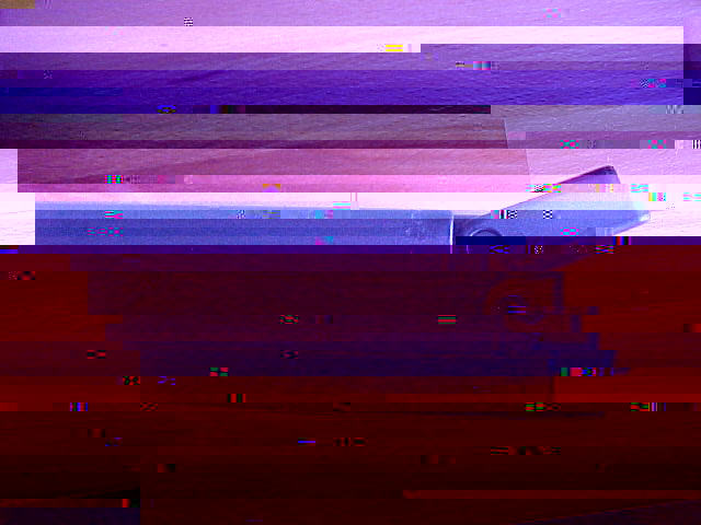

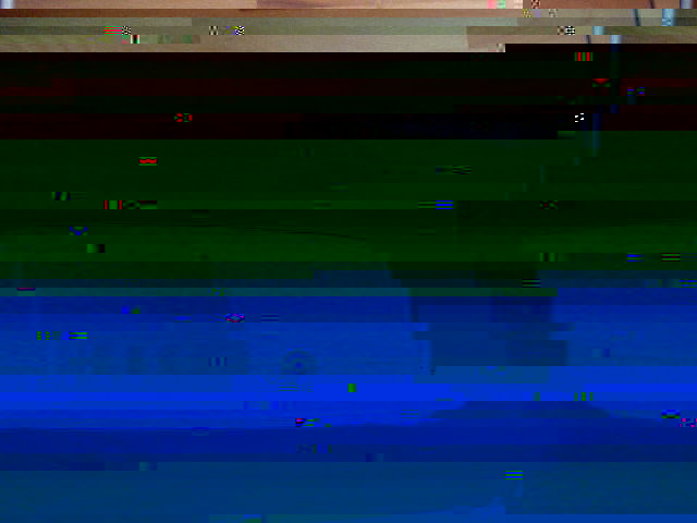

Mit batteri røg på gulvet, og et hjørne blev slået af og 2 af messing bøsningerne blev slået løse.
Jeg havde en ide om at det var runde batteri elementer, men de er faktisk firkantet, og flade.
Batterierne har skruefantning, så man skal IKKE lode på dem.
For enden af batteriet ser man baglygte dioderne, sikringskredsløb samt batteri indikator.
